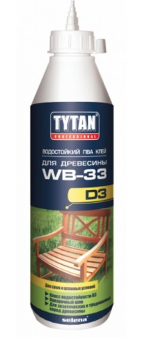

А чем, простите, ПВА, не подходит? Я планирую как раз клеить ПВА точно так же, как клеил на 12-ти апостолах. Клеил вот этим, прочем, как и весь корабль. Тонкой полоской наносим клей на рейку, потом тонкой кистью равномерно распределяем по всей площади рейки. Излишки клея убираем. После высыхания клей не видно, а саму палубу шлифуем. И все.

Как это не подходит??? В чем проблема? Все обширное семейство клеев ПВА/ПБА великолепно подходит для склейки дерева. Только методов тоже много и холодных и горячих, поройтесь в литературе и выберете тот, который вам подойдет.
Somatik писал(а):. Клеил вот этим, прочем, как и весь корабль
Tytan - хороший выбор, но в принципе он ничем не отличается от Момента-столяра. Просто тот же UHU выпускается в диапазоне от канцелярского клеевого карандаша до клея для авиамоделей.
