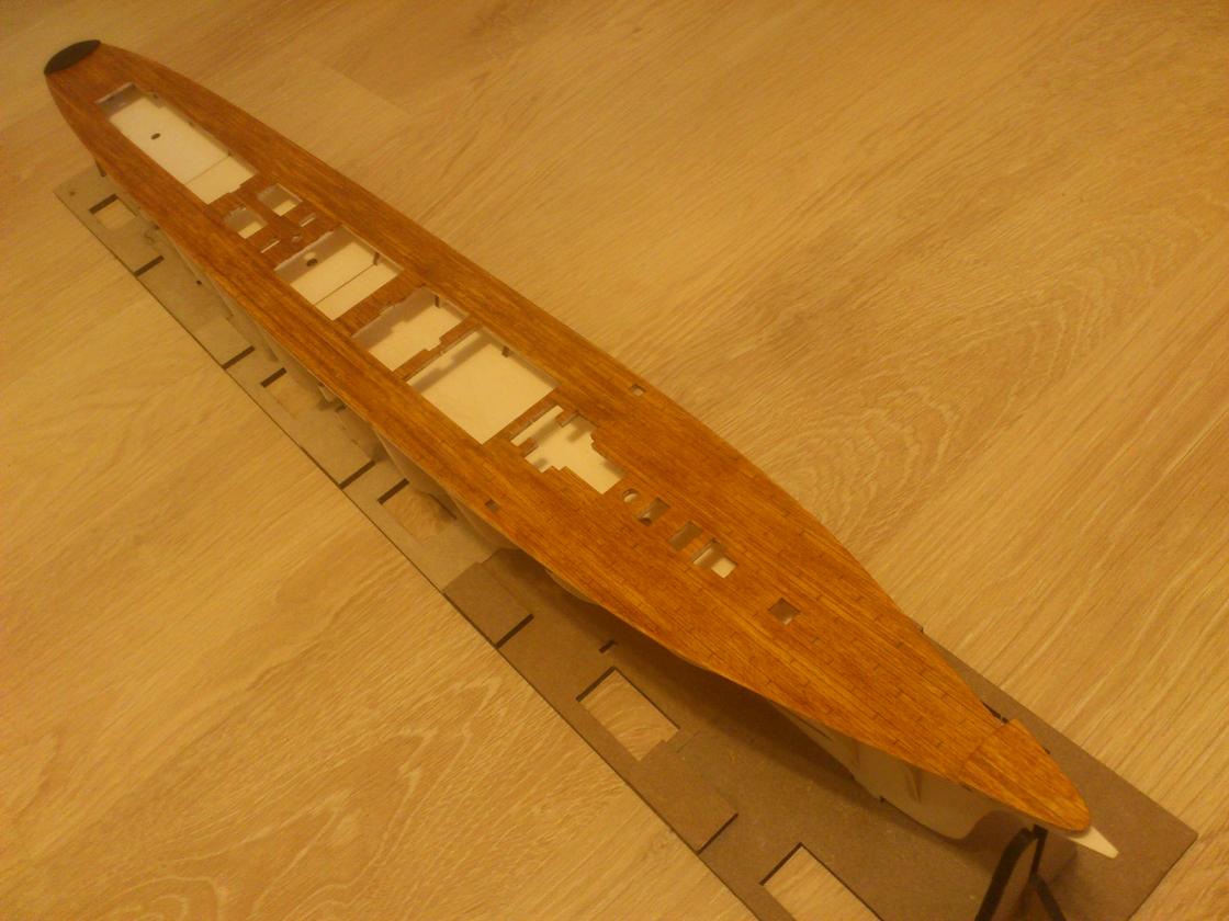

мне понравился морилка дуб буду им палубу красить

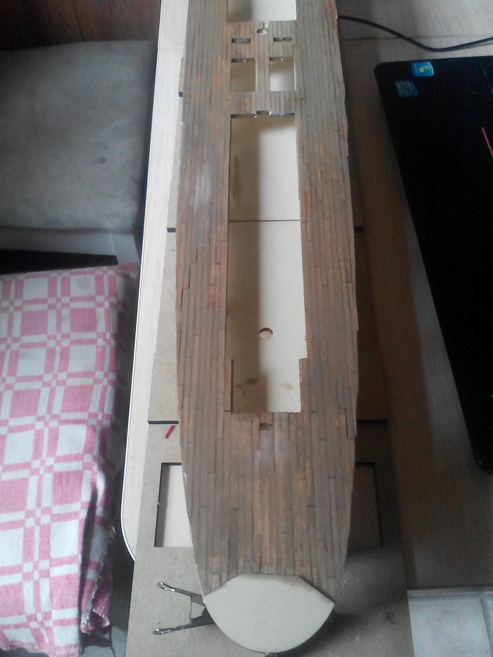

Сообщение симбиренок » 11 июн 2016, 15:00
палубу сделал фотки выложу чуть позже сейчас думаю о подсветки сын пол ленты спалил придется докупоть :x

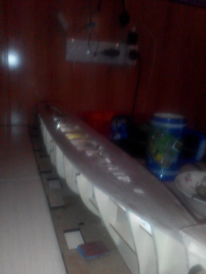

Re: Галерея
Сообщение симбиренок » 12 июн 2016, 16:33
вторая

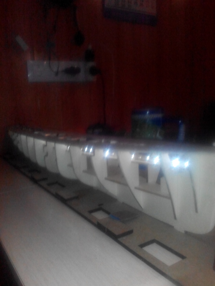

Re: Галерея

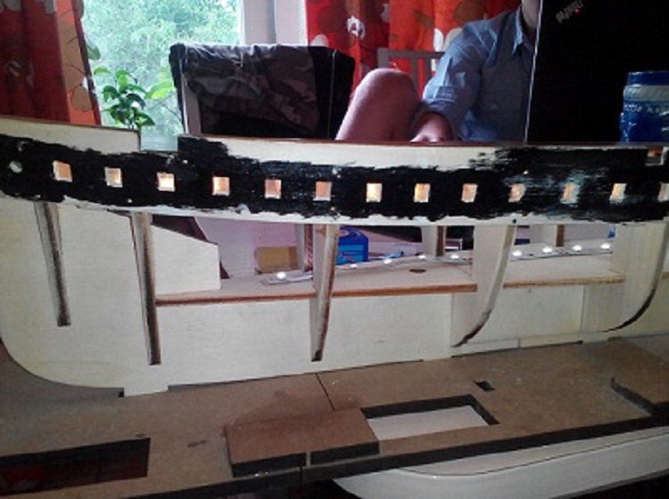

Сообщение симбиренок » 12 июн 2016, 16:39
а вот начало подсветки

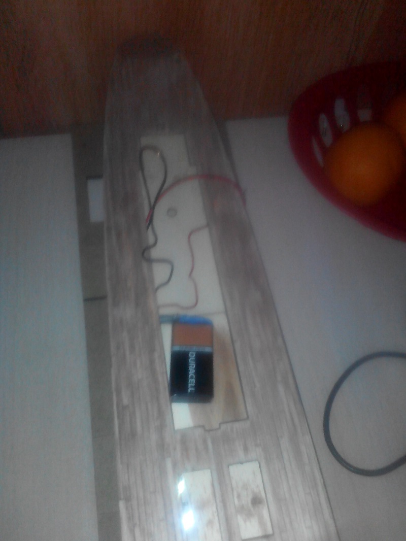

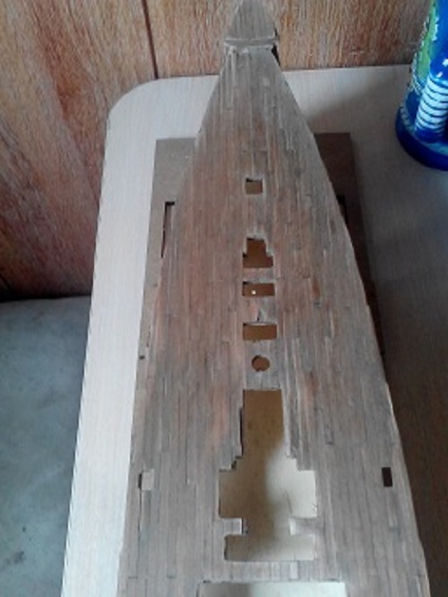

Re: Галерея
Сообщение симбиренок » 19 июн 2016, 13:10
подсветку переделал

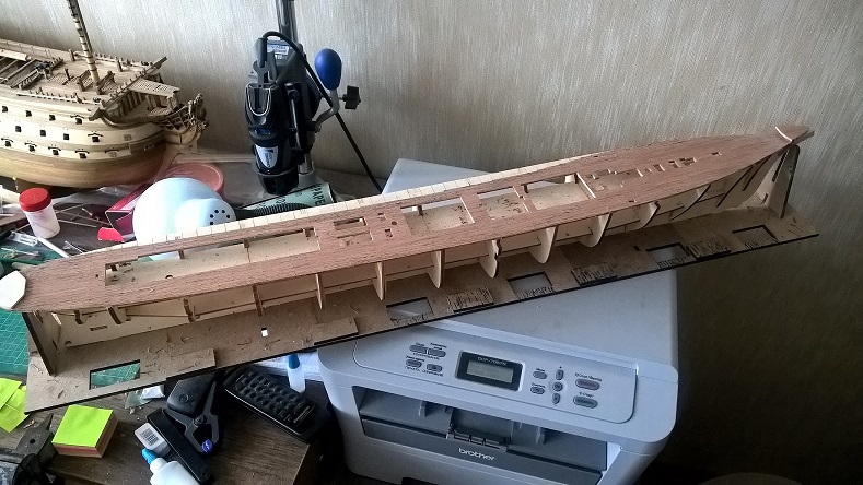

Сообщение elega75 » 06 июл 2016, 18:39
6 месяцев в проекте..

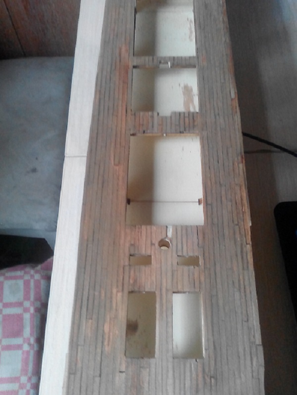

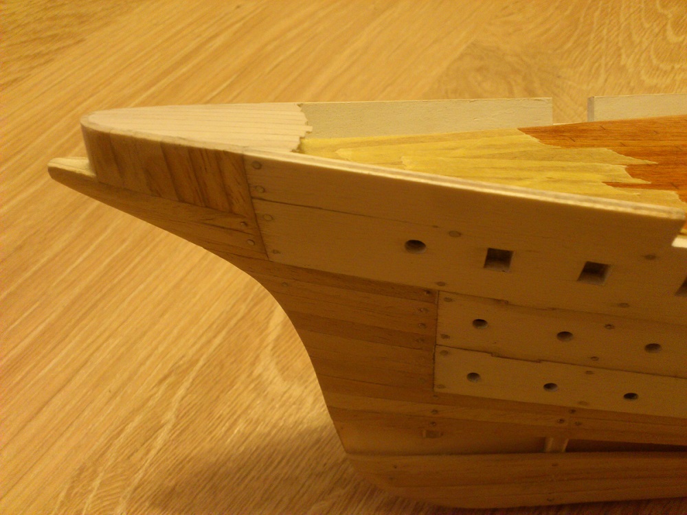

Сообщение elega75 » 29 дек 2016, 14:48
Ну вот! Исправил наклон палубы бака.

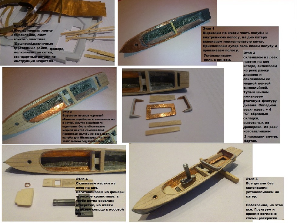

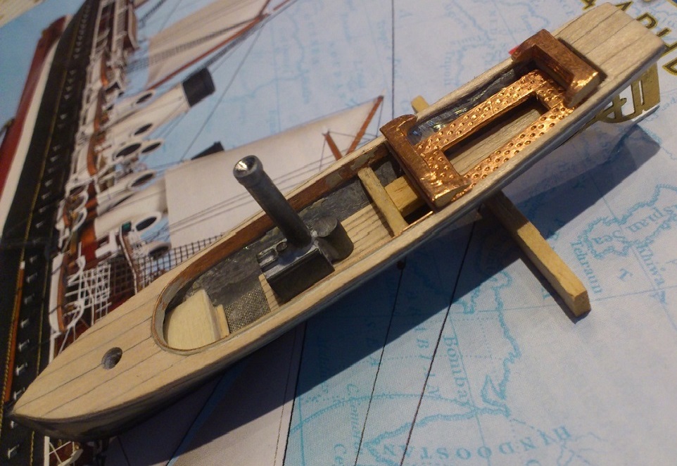

Сообщение elega75 » 06 янв 2017, 14:40
Всех судомоделистов с Новогодними праздниками!

Re: Галерея
Сообщение Монохром » 08 янв 2017, 08:41
Замечательный паровой катер ! Есть ли возможность поделиться подробностями такого исполнения ? спасибо.

Re: Галерея
Сообщение elega75 » 12 янв 2017, 20:11
Монохром писал(а):Замечательный паровой катер ! Есть ли возможность поделиться подробностями такого исполнения ? спасибо.

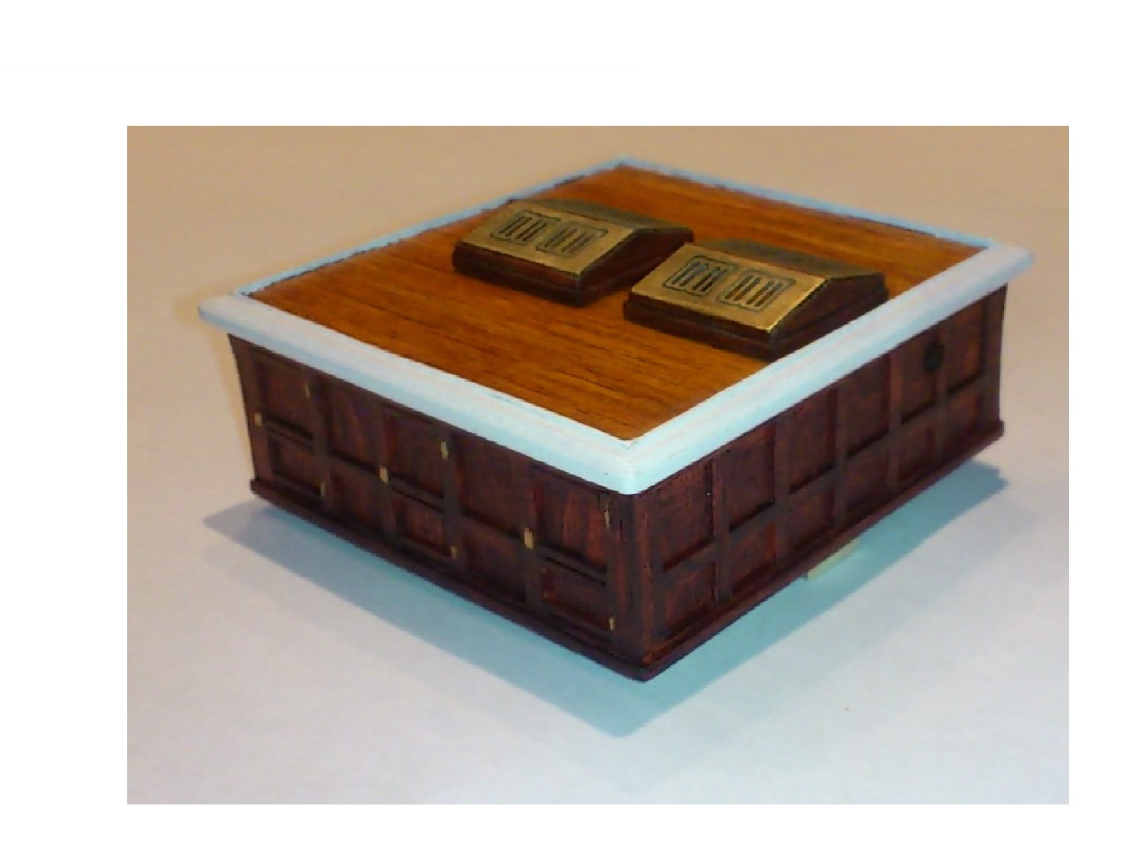

Re: Галерея

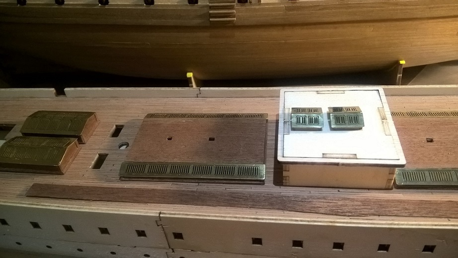

Сообщение elega75 » 22 фев 2017, 17:42
Всех с наступающим праздником 23 февраля! И еще одно фото очередного этапа сборки "Штандарта".
центральная надстройка с 2-мя световыми люками

Re: Галерея
Сообщение Yuriu62 » 23 фев 2017, 12:01
elega75 писал(а):Ну вот! Исправил наклон палубы бака.
Как исправлял?
Yuriu62
Сообщений: 8
Зарегистрирован: 02 мар 2016, 06:08
Благодарил (а): 6 раз.
Поблагодарили: 0 раз.
Re: Галерея
Сообщение elega75 » 23 фев 2017, 14:13
Как исправлял?
Верхний край черновой обшивки носовой части корабля формировал как продолжение фанерного борта. В моем конкретном случае палуба бака в передней части получилась "проваленной" на 3 мм относительно края черновой обшивки. При этом задняя часть бака оказалась вровень с бортом. Этот вопрос поднимался ранее и обсуждался на разных форумах. И исправления вносились еще до этапа выполнения черновой обшивки. Сначала не придал значения, пока на своей модели не увидал. Короче, провел операцию, сродни хирургической. Оторвал по одной планке старый настил, прогревая паяльником. С помощью реек черновой обшивки придал необходимый наклон баку, наклеил сверху новый настил. Геморрой, конечно. Но зато бонусом получил идеально притертую к борту новую палубу. на фото это видно.
