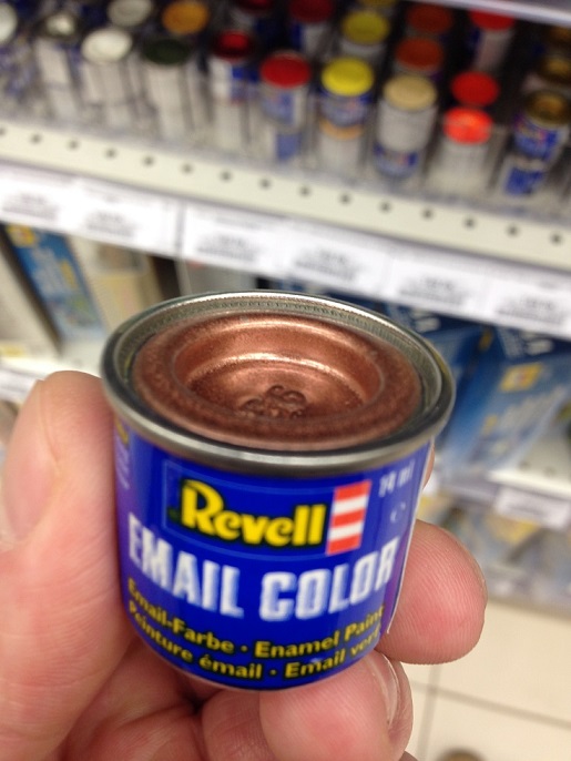

вот такое нашел в одном из магазинов хобби. Эксперты подскажите эта краска подойдет?
