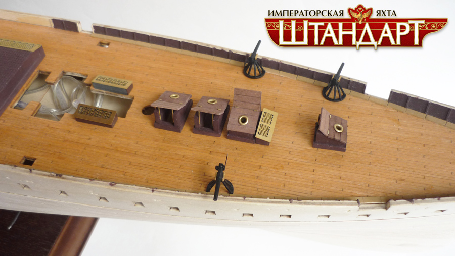

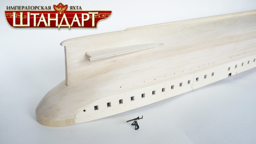

Сообщение Гордей » 28 фев 2017, 17:27
59-й этап сборки.

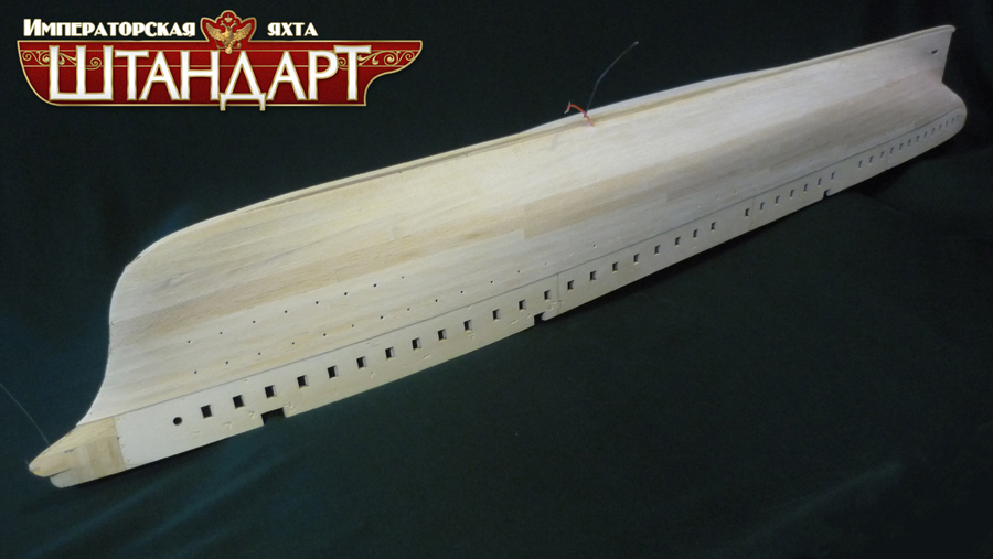

Уважаемый Гордей , тут появилось несколько вопросов .
я внимательно посмотрел ваше видео по сборке ,но так и не понял как вы спилили выступы на киле ?
также интересно чем вы сделали отверстие в чистовой обшивке для иллюминаторов ?
и какой вы используете клей ,для наклеивания чистовой обшивки?
Khpur
Сообщений: 1
Зарегистрирован: 29 янв 2017, 16:59
Благодарил (а): 5 раз.
Поблагодарили: 0 раз.
Сообщение Гордей » 03 мар 2017, 15:39
Khpur писал(а):Уважаемый Гордей , тут появилось несколько вопросов .
Выступы спилил лобзиком. Отверстия делал ручным сверлом. Использую Момент Столяр.

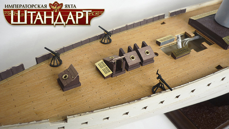

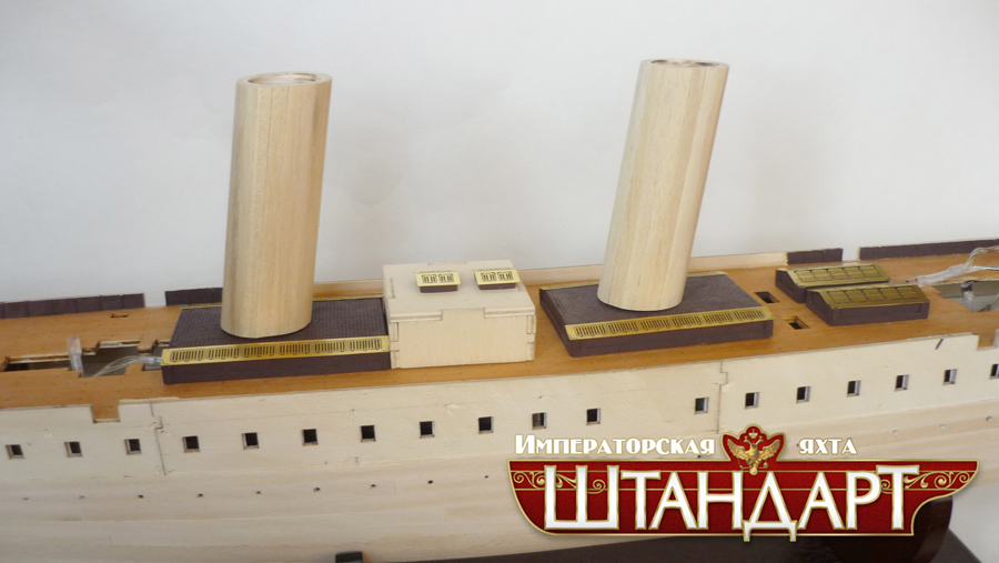

Сообщение Гордей » 07 мар 2017, 14:26
60-й этап сборки.
Поздравляю коллег с экватором сборки!!!

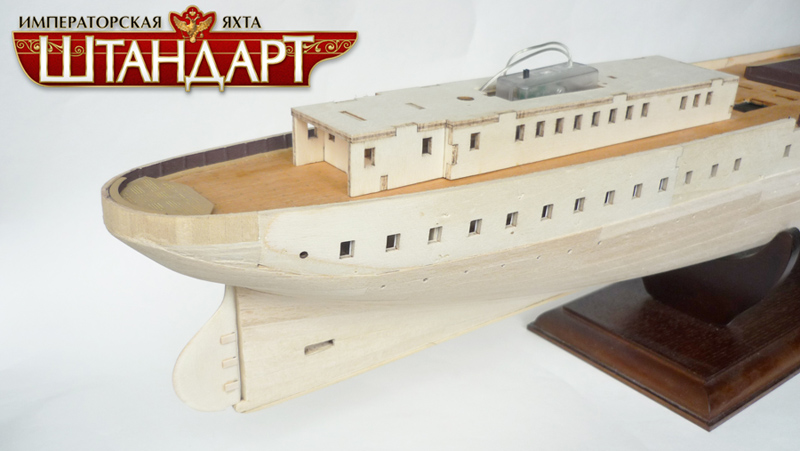

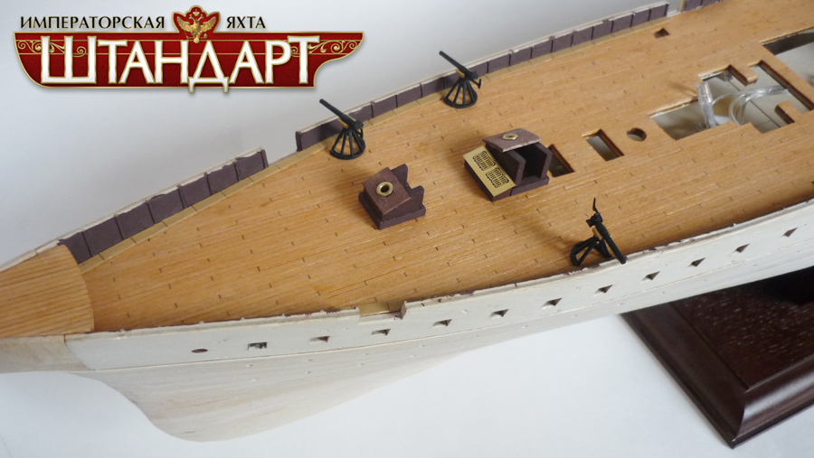

Сообщение Гордей » 14 мар 2017, 15:08
61-й этап сборки.

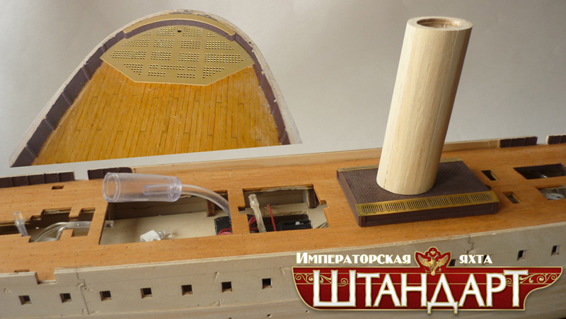

Сообщение Гордей » 21 мар 2017, 16:57
62-й этап сборки.

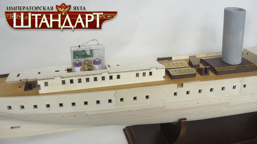

Сообщение Гордей » 28 мар 2017, 17:03
63-й этап сборки.

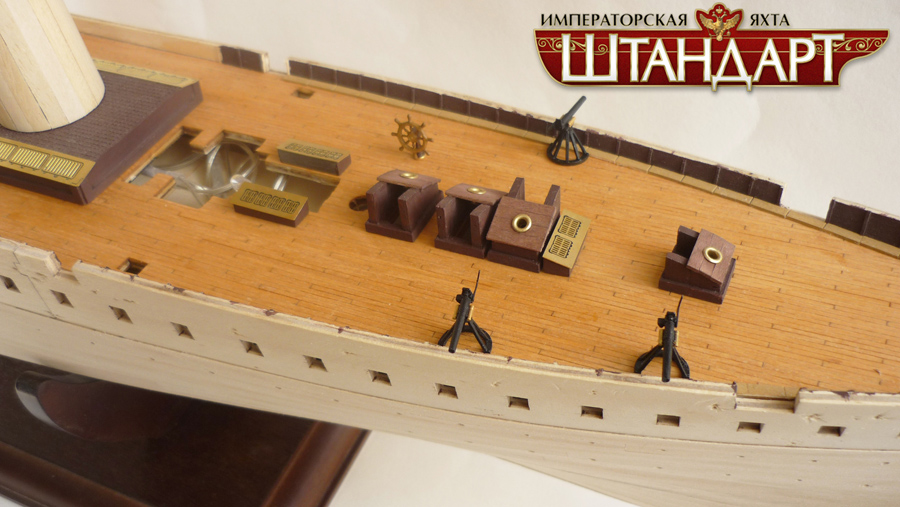

Сообщение Гордей » 04 апр 2017, 14:29
64-й этап сборки.

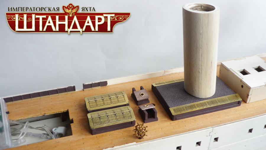

Сообщение шрм » 07 май 2017, 21:42
Гордей, а что еще рейку на киль предлагают приклеить и почему не до конца?
шрм
Сообщений: 12
Зарегистрирован: 25 мар 2016, 15:13
Благодарил (а): 3 раз.
Поблагодарили: 2 раз.
Сообщение Гордей » 08 май 2017, 11:15
шрм писал(а):Гордей, а что еще рейку на киль предлагают приклеить и почему не до конца?
Ну это типа балластный киль, он не должен быть по всей длине.
