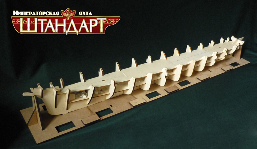

Сообщение Гордей » 09 июн 2016, 18:05

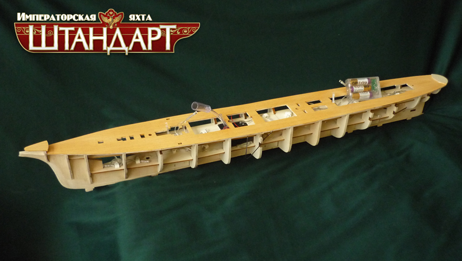

12-й этап сборки.
13-й этап сборки.

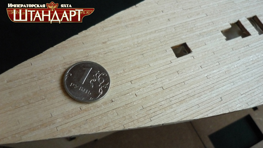

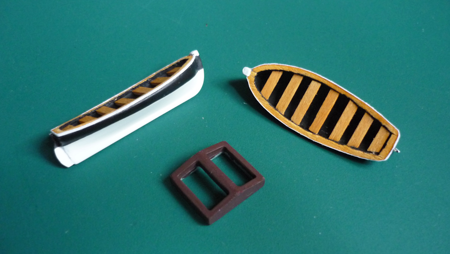

Subarik82 писал(а):Уважаемый Гордей,можно попросить поподробнее описать процесс обточки узора,или хотя бы скинуть фото насадки на бормашинке,а то насадок полно,но никак не пойму,какой именно стачивать,заранее Благодарен
Насадка - обычный диск с мелким зерном. Им идет грубая обточка для ускорения процесса, затем обычной наждачкой, вручную, доведение подложки до состояния фольги. После вырезание ножиком по узору.

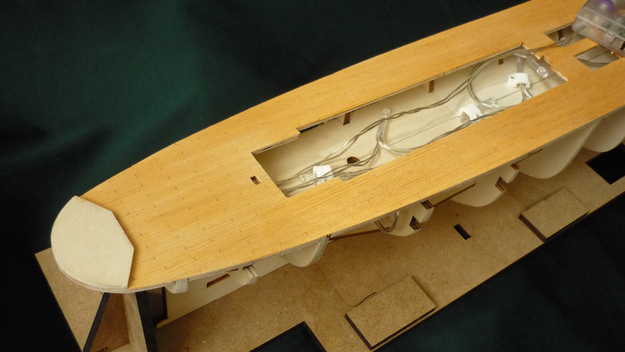

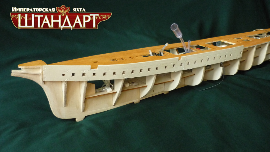

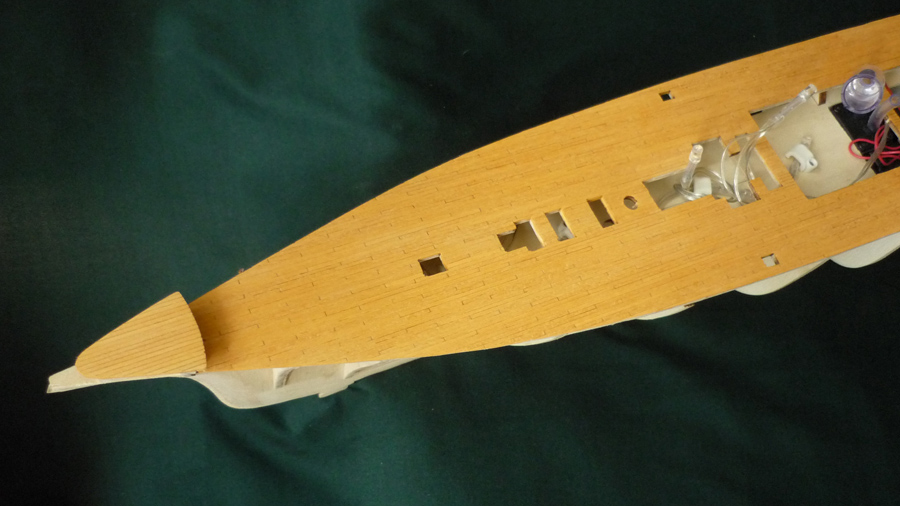

Сообщение Гордей » 14 июн 2016, 18:06
Провел подсветку по средней палубе :idea:

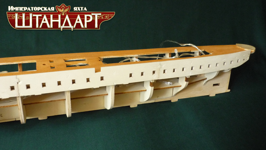

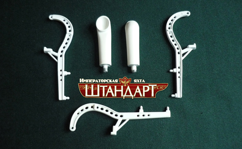

Сообщение Гордей » 21 июн 2016, 12:26
14-й этап сборки.

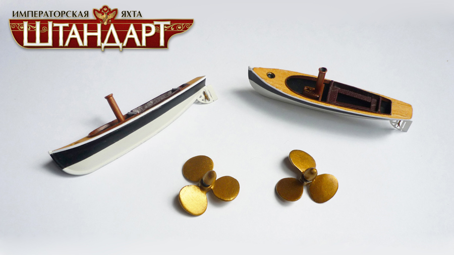

Сообщение Гордей » 28 июн 2016, 21:23

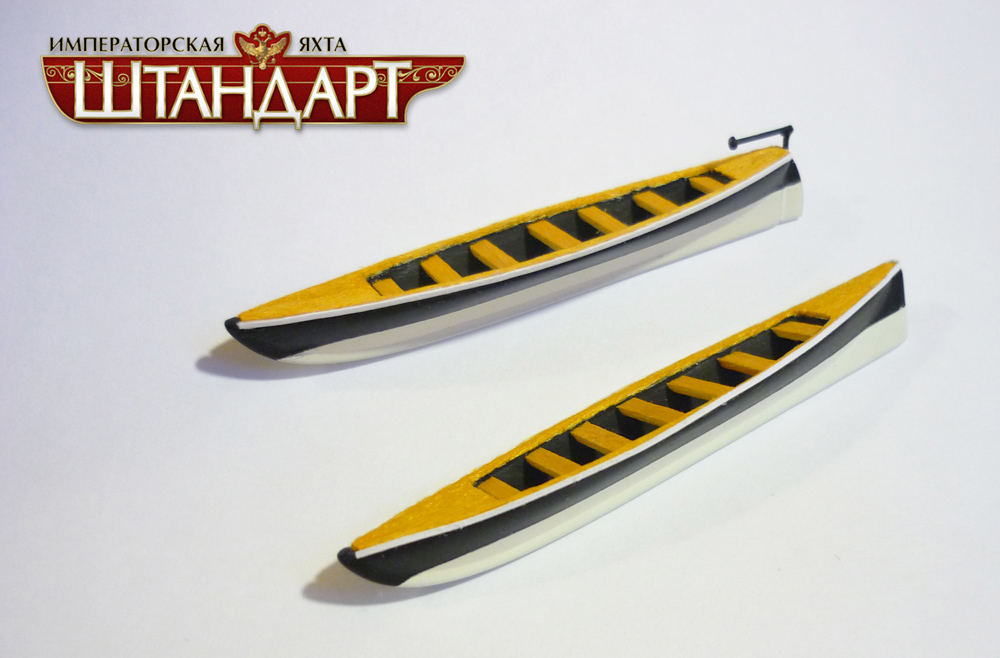

15-й этап сборки.
Вельбот и шлюпка №2

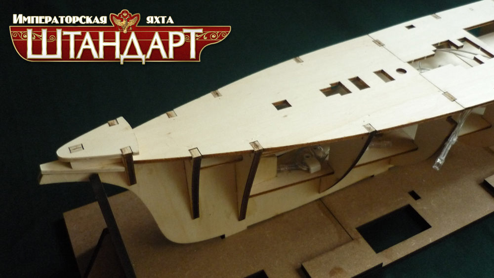

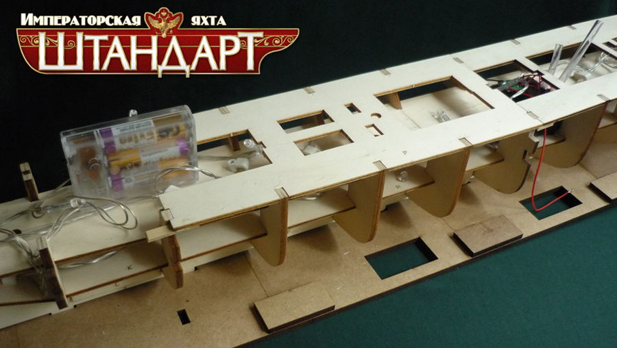

Сообщение UnkinD » 05 авг 2016, 16:21

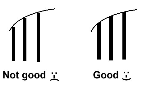

Гордей,а ты уже отмалковал корпус? Я не совсем въеду как это сделать. Сколько снимать,под каким углом,просто на глаз отшлифовать обводы корпуса?
UnkinD
Сообщений: 7
Зарегистрирован: 29 янв 2016, 06:08
Благодарил (а): 10 раз.
Поблагодарили: 0 раз.
Сообщение Гордей » 05 авг 2016, 16:51
UnkinD писал(а):Гордей,а ты уже отмалковал корпус? Я не совсем въеду как это сделать. Сколько снимать,под каким углом,просто на глаз отшлифовать обводы корпуса?
Да, отмалковал. При малковке нужно использовать рейку. Нужно сточить столько, чтобы она плотно прилегала по всей толщине шпангоута, а не касалась только его края. Ниже картинка для наглядности.
