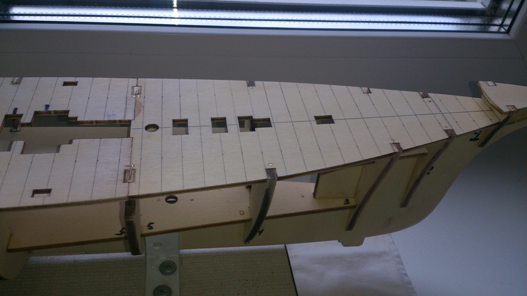

Сообщение vad1 » 28 май 2016, 05:48

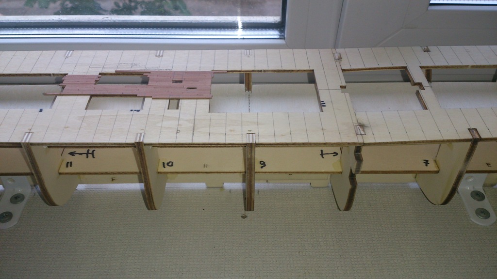

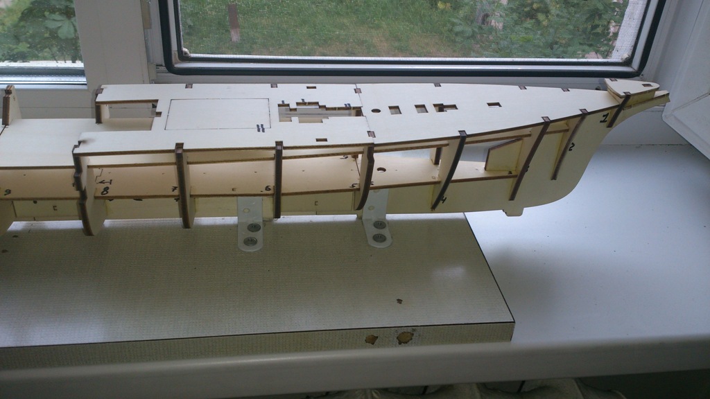

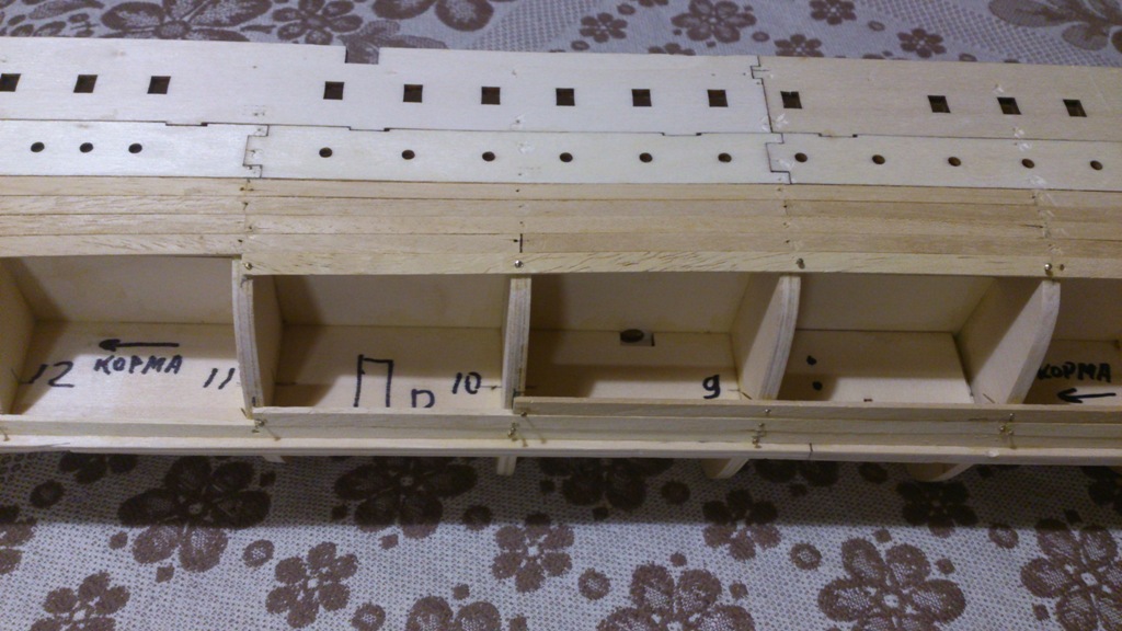

На счет зазоров. У меня они тоже есть, но это не страшно. Эти две палубы, как бы технологические, для придания жесткости корпусу.
По поводу несхождений отверстий для мачт, мачты имеют наклон по отношению к главной палубе. Это видно на картинке в шапке форума, как минимум.;-)

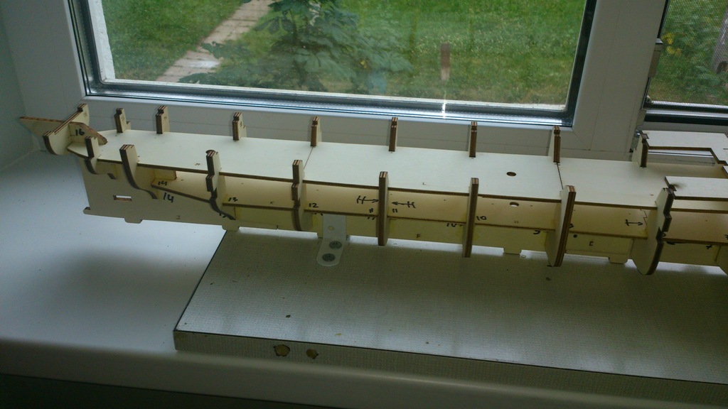

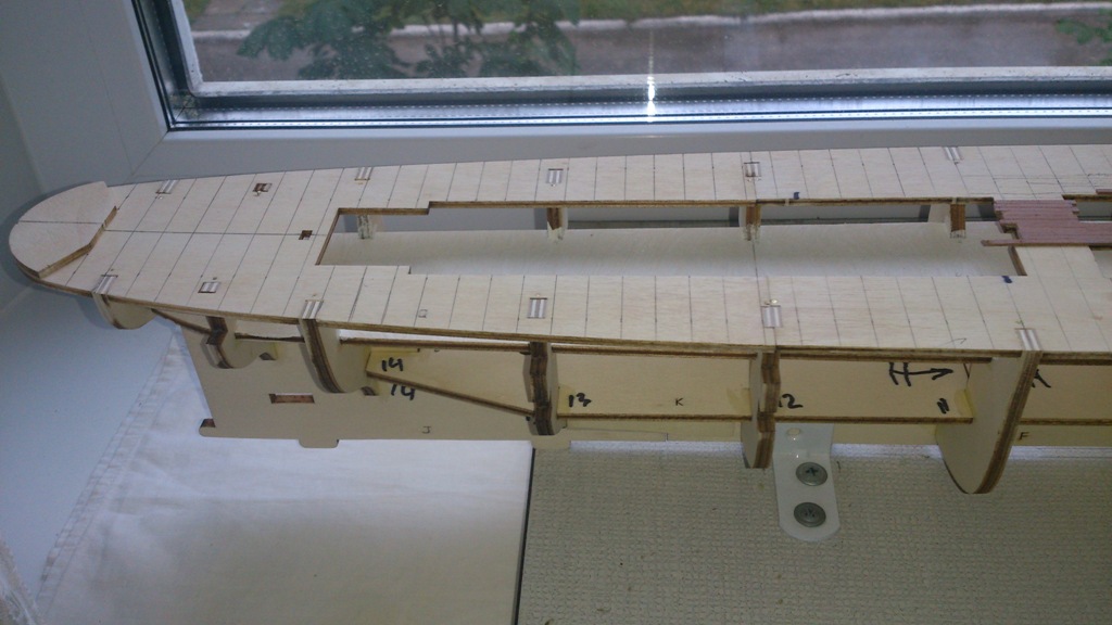

Сообщение vad1 » 23 июн 2016, 13:17

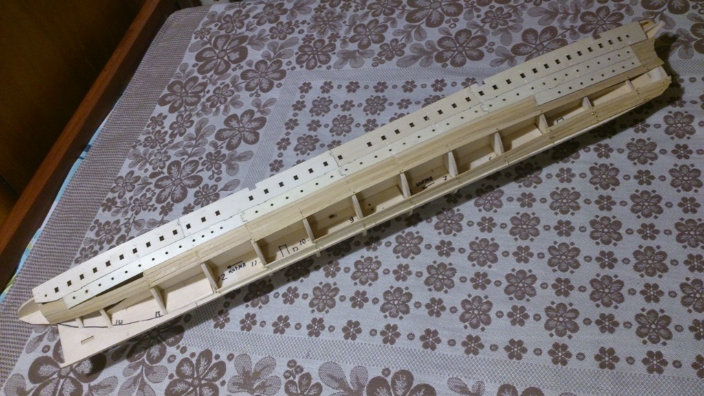

Добрый день! После получения 4 посылки решил собрать на клей каркас. Нижнюю и среднюю палубы закрепил к шпангоутам гвоздями. Верхнюю палубу не клеил, дождусь остальной. На сегодняшний день собрано по 17 номер.

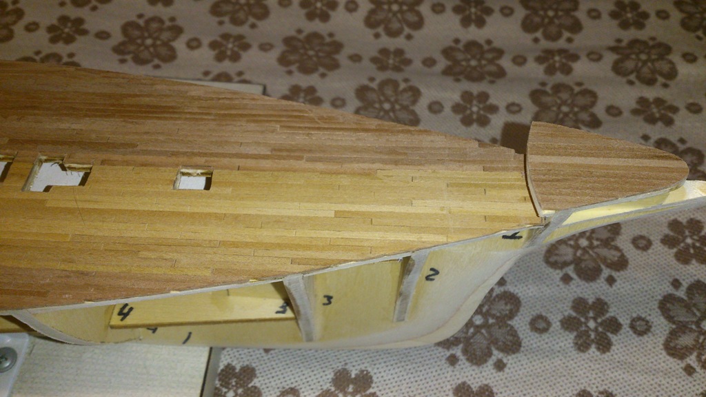

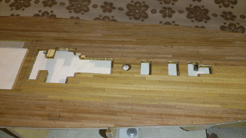

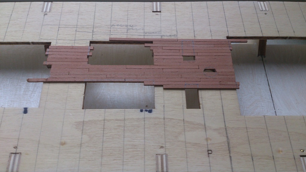

Доброго дня! Немножко обновимся. После получения 5-ой посылки имеем следующее. Установил на клей верхнюю палубу. Закрепил гвоздиками. Отшлифовал. Разметил палубу под настил и приступил к укладке настила из груши. Шпаклевать и морить не стал, думаю в этом месте для меня это лишнее.

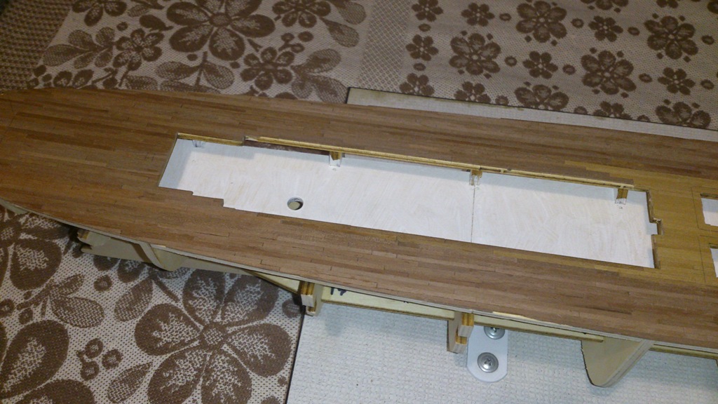

Сообщение vad1 » 12 июл 2016, 10:55
Начало настила покрупнее. Планки груши 1х2х40.

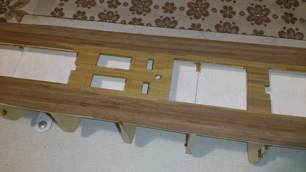

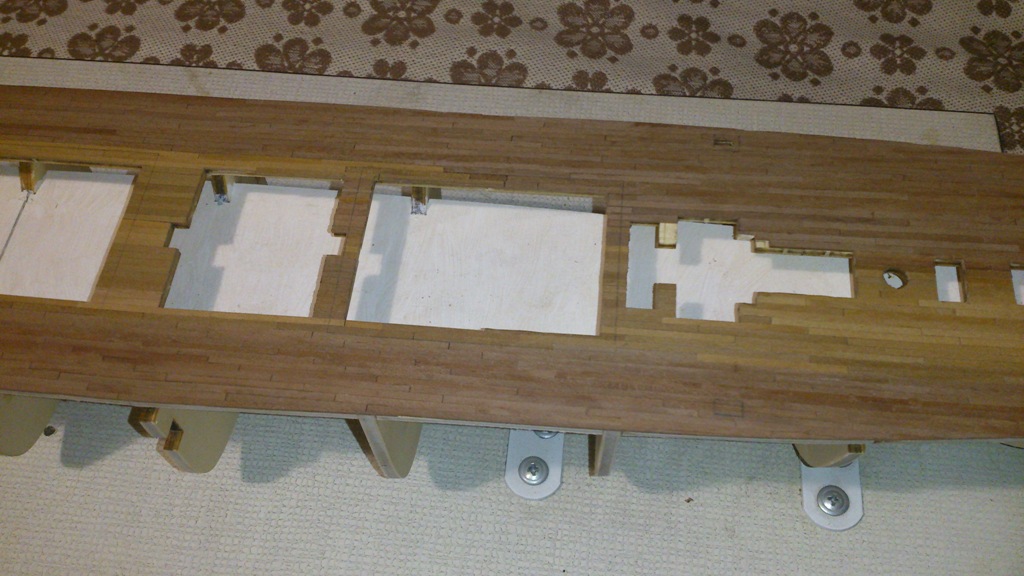

Сообщение vad1 » 07 дек 2016, 09:43

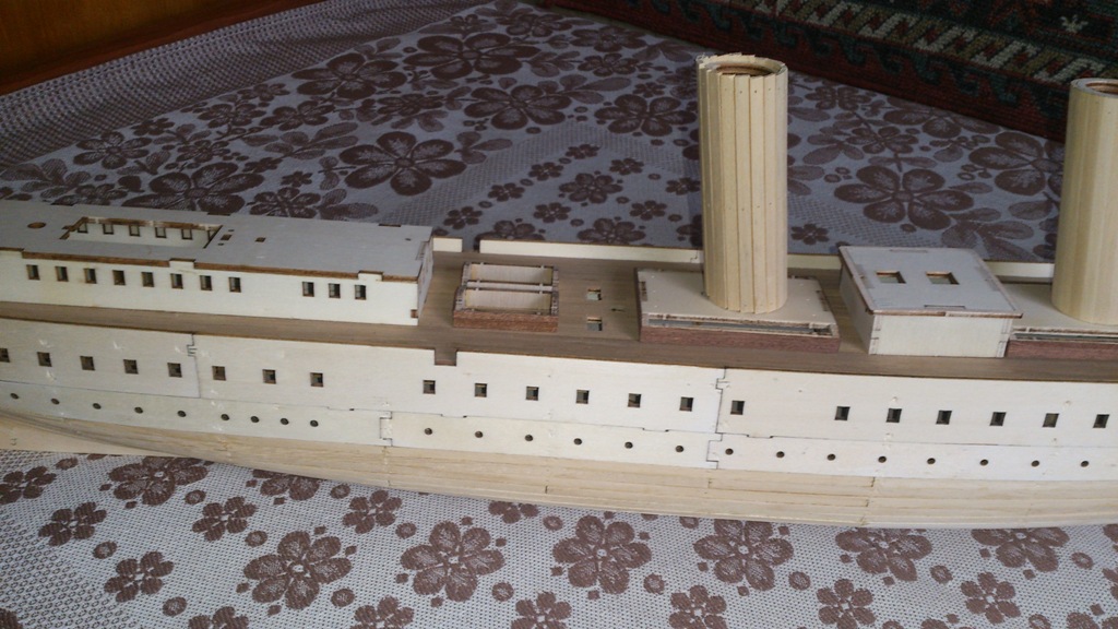

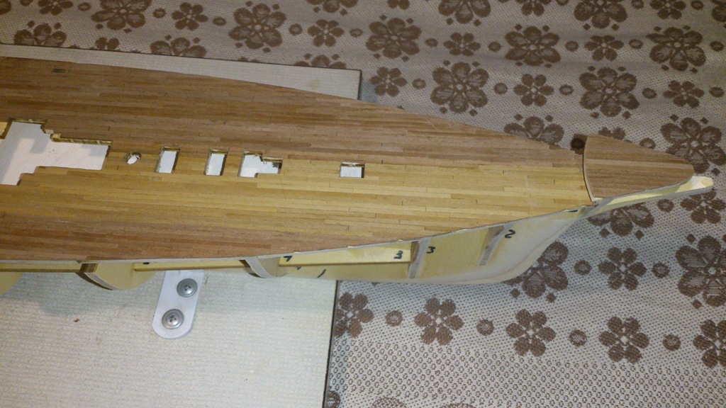

Доброго дня! Немного обновимся. Наконец-то до клеил настил палубы. Подрезал настил по краю. Предворительно отмалковал шпангоуты. Настил пока не шлифовал, позже. Более светлые участки - это после прибывания на солнце. :cry:

Re: Обзор постройки яхты "ШТАНДАРТ" от vad1
Сообщение vad1 » 07 дек 2016, 09:48
Продолжение.
немного покрупнее
немного покрупнее

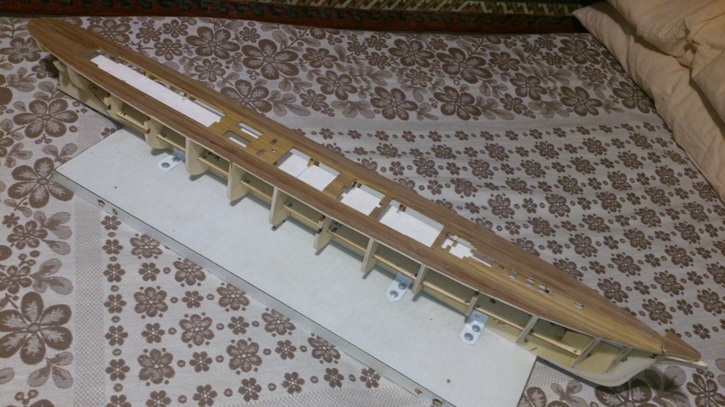

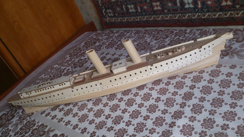

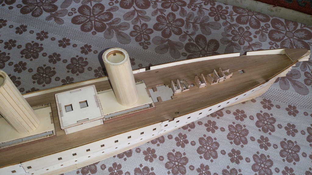

Сообщение vad1 » 07 дек 2016, 09:49
Общий вид на сегодня.
Продолжение следует...

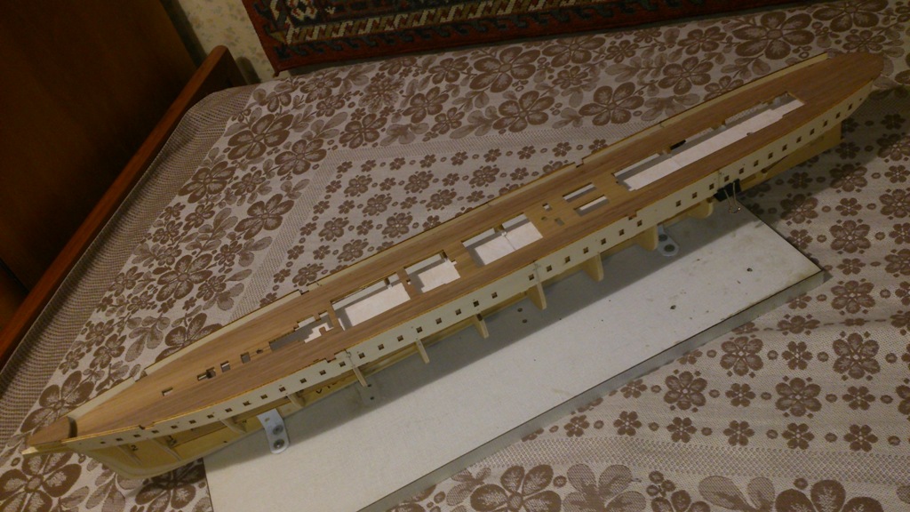

Сообщение vad1 » 09 дек 2016, 10:52

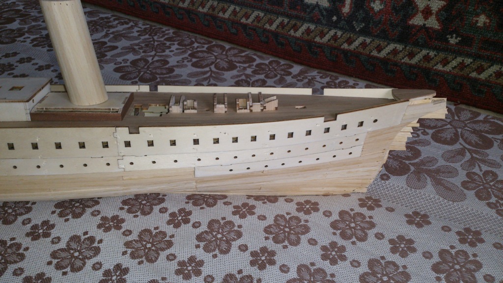

Продолжим. Шлифанул палубу. Подправил угол палубы бака. Начал обшивать борта.
Общий вид с левого борта
Общий вид с правого борта

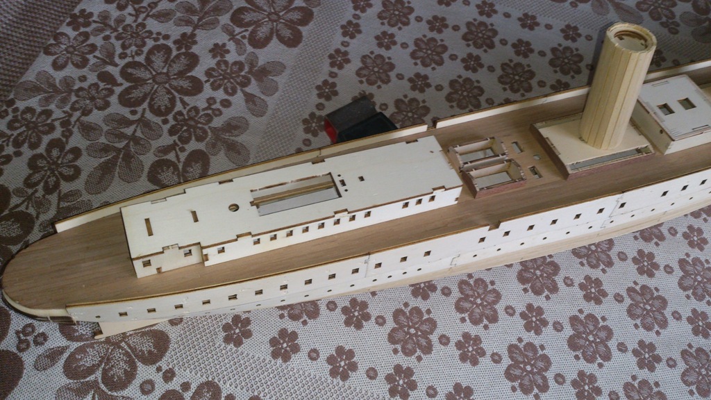

Сообщение vad1 » 10 янв 2017, 11:01

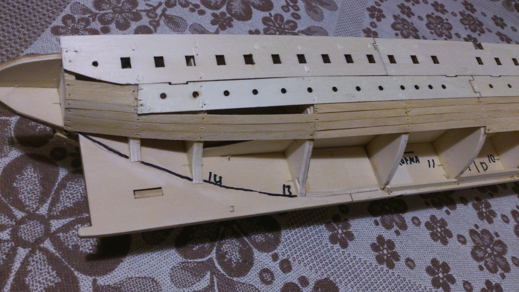

Доброго дня! Немного обновимся. Процесс обшивки продолжается.

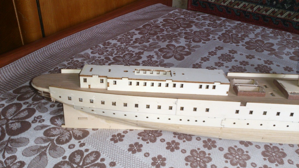

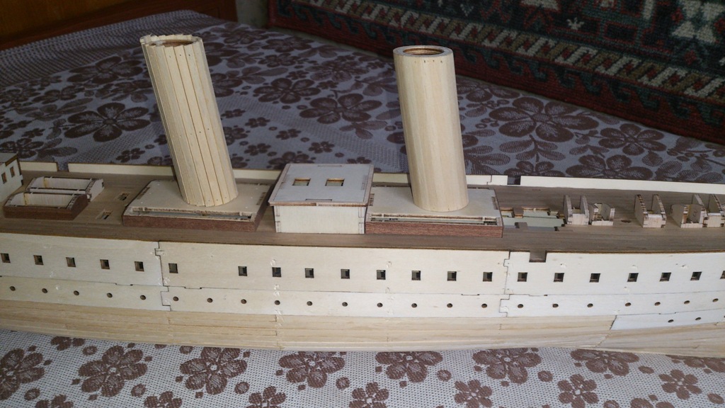

Сообщение vad1 » 20 июн 2017, 12:12

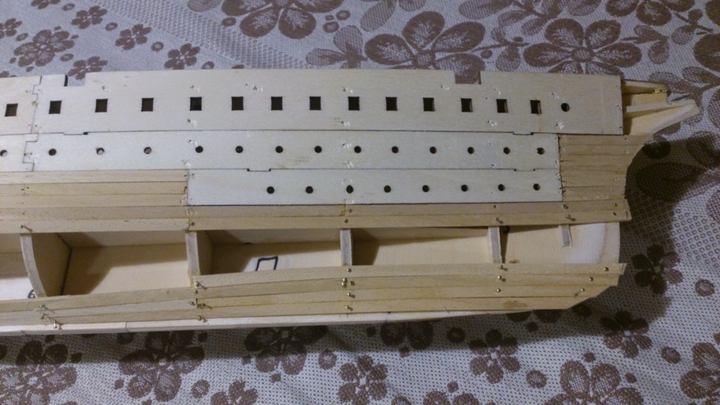

Доброго дня! Немного обновимся. Обшил только правый борт. Все на палубе поставил посто так, без клея.
Сообщение Taximaksim » 20 июн 2017, 12:21
Мне вот цвет палубы не нравиться, а так все вроде хорошо у вас получаеться
Taximaksim
Сообщений: 56
Откуда: Рязань
Благодарил (а): 12 раз.
Поблагодарили: 5 раз.
Сообщение vad1 » 21 июн 2017, 08:17
Палуба груша. Пока ничем не покрытая ни маслом, ни лаком. Мне нравится.
