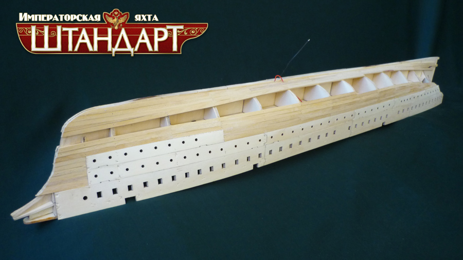

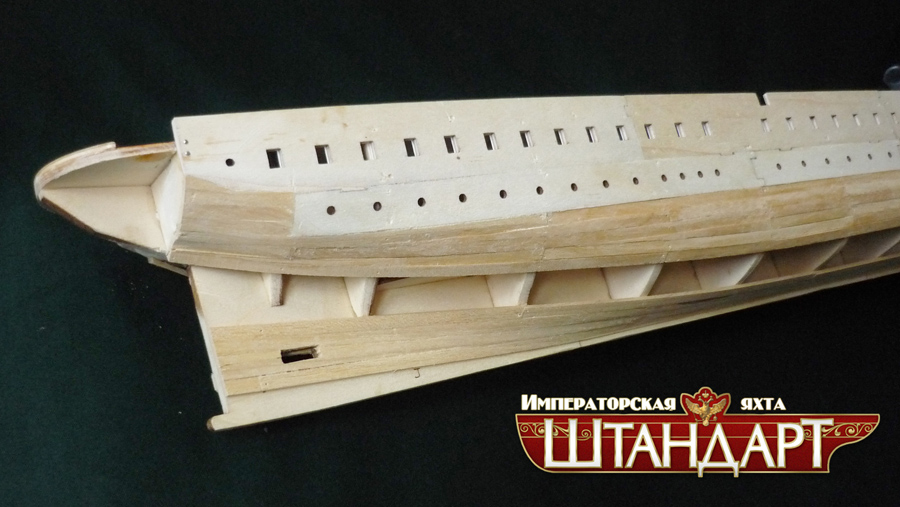

Сообщение Гордей » 25 ноя 2016, 13:07
39-й этап сборки.

Сообщение Гордей » 26 ноя 2016, 14:46
40-й этап сборки.

Сообщение Гордей » 28 ноя 2016, 13:49
41-й этап сборки.

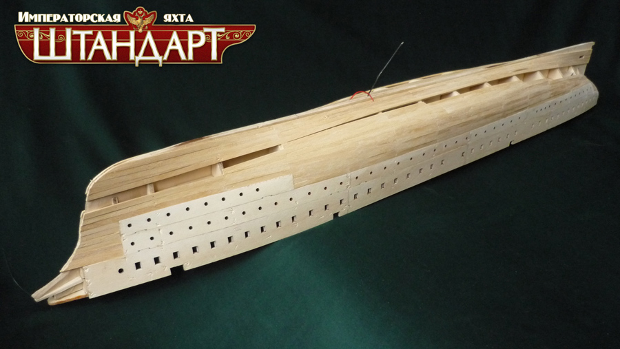

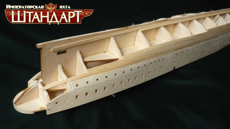

Сообщение ismail9001 » 28 ноя 2016, 17:49
Не могли бы Вы сфотографировать так же кормовую часть? Интересует как Вы положили рейки на отверстие в киле

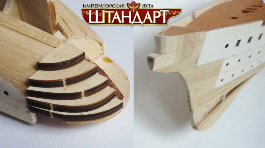

Сообщение Гордей » 30 ноя 2016, 16:20
42-й и 43-й этапы сборки.
ismail9001 писал(а):Не могли бы Вы сфотографировать так же кормовую часть? Интересует как Вы положили рейки на отверстие в киле
Как раз запланировано на 46-м этапе сделать фото с кормы.

Сообщение Гордей » 03 дек 2016, 14:37
44-й и 45-й этапы сборки.
На 45-м этапе мы уже имеем полностью все единицы маленькой флотилии.

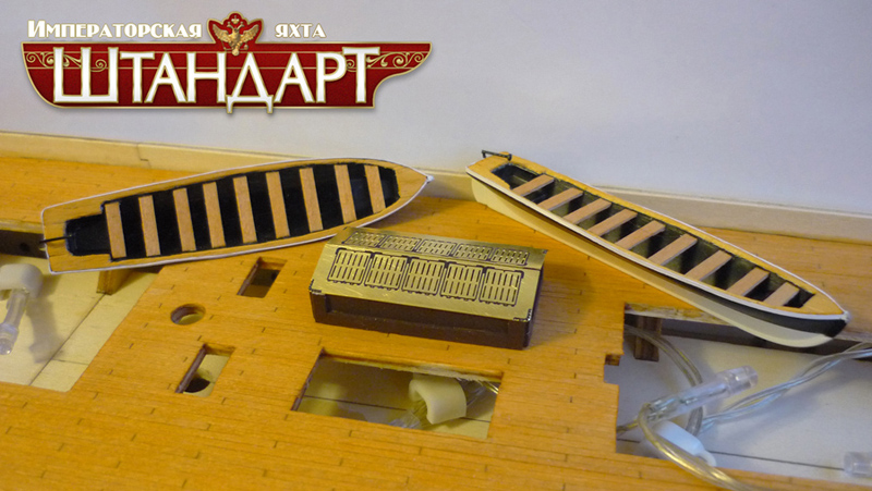

Сообщение Сокол » 19 дек 2016, 13:20
Гордей писал(а):17-й этап сборки.
Установлена дыммашина от танка Т-72.
Есть вопросы по установке подсветки... это Ваша конструкция? Как будете менять элементы питания? Какой включатель используете и где планируете разместить? Выводы под выключатель, вроде я заметил в центре корпуса у киля - верно?
Но основной вопрос с дыммашиной от танка Т-72, идея прикольная... я эту модель не собирал где подобную дыммашину взять? Какова схема подключения к питанию (если оно вообще нужно)? Как и чем она будет заправляться?

Сообщение Гордей » 19 дек 2016, 16:54
Моя. Элементы питания меняются путем снятия верхушки кормовой надстройки и доставания оттуда блока с батарейками. Про кнопку не могу сказать, пока не буду иметь на руках готовую надстройку. Дыммашину можно заказать в онлайн-магазине издательства, купив 61-й выпуск коллекции Танк Т-72. Выводы в центре корпуса идут как раз от нее. Запрявляется глицерином или маслом Джонсонс Бэйби (дома было второе). Заправляться будет путем снятия одного из световых люков с центральной надстройки, под которым будет находиться трубка, ведущая к дыммашине. Подключаться она будет отдельно от подсветки к источнику питания, пока не думал какому - либо адаптер, либо аккумулятор.

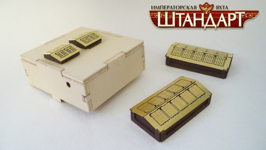

Сообщение cova » 20 дек 2016, 11:57
Добрый день! Какую краску использовали при покраске световых люков и какого цвета? Спасибо!

Сообщение Гордей » 20 дек 2016, 16:38
cova писал(а):Добрый день! Какую краску использовали при покраске световых люков и какого цвета? Спасибо!
Tamiya XF-9
