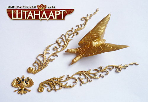

Приветствую всех коллег!
Сборку модели начал с работы над золотыми украшениями.
Основание украшений стачивал бормашинкой и наждачной бумагой.
С гербом этот фокус не вышел, поэтому необходимые участки просто закрашены черным.
СообщениеДобавлено: 02 апр 2016, 11:22
Тимоха
Уважаемый Гордей нельзя-ли более подробно описать технологию вытачивания украшений.

СообщениеДобавлено: 04 апр 2016, 00:16
Тимоха писал(а):Уважаемый Гордей нельзя-ли более подробно описать технологию вытачивания украшений.
Ничего сложного. Подложка стачивается до состояния фольги (не забываем о средствах защиты дыхателных путей от металлической пыли), после чего она очень просто срезается модельным или обычным канцелярским ножиком. Единственная трудность - не переусердствовать с обточкой, т.к. деталь становится очень хрупкой. Велика вероятноть обламывания мелких завитков узора.

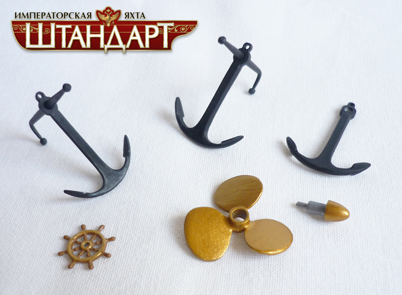

Вторая часть сборки также посвящена работе над металлическими деталями.
Якори: Тамия (XF-1), винт: Звезда МА: бронза (№4), штурвал: Звезда МА: древесный (№25) и золотой маркер.

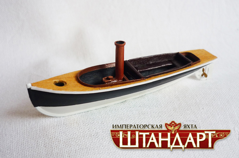

3-я часть сборки посвящена паровому катеру.

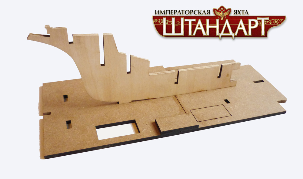

СообщениеДобавлено: 29 апр 2016, 19:08
4-я часть сборки. Заложил корпус.

СообщениеДобавлено: 10 май 2016, 17:46
Сергей Зимиони
Гордей писал(а):3-я часть сборки посвящена паровому катеру.
А поподробней материалах ;-)
СообщениеДобавлено: 11 май 2016, 12:22
Сверху оклеено шпоном и покрыто морилкой. Сиденья оклеены обложкой от старой записной книжки "под кожу".

СообщениеДобавлено: 30 май 2016, 12:46
Геолог
Гордей писал(а):Вторая часть сборки также посвящена работе над металлическими деталями.
Окраску в черный цвет можно сделать поместив деталь в раствор медного купороса. Получается ровный цвет от серого до черного в зависимости от времени выдержки( 1-3 мин). Процесс легко контролируется визуально.

СообщениеДобавлено: 09 июн 2016, 16:26
Subarik82
Уважаемый Гордей,можно попросить поподробнее описать процесс обточки узора,или хотя бы скинуть фото насадки на бормашинке,а то насадок полно,но никак не пойму,какой именно стачивать,заранее Благодарен
